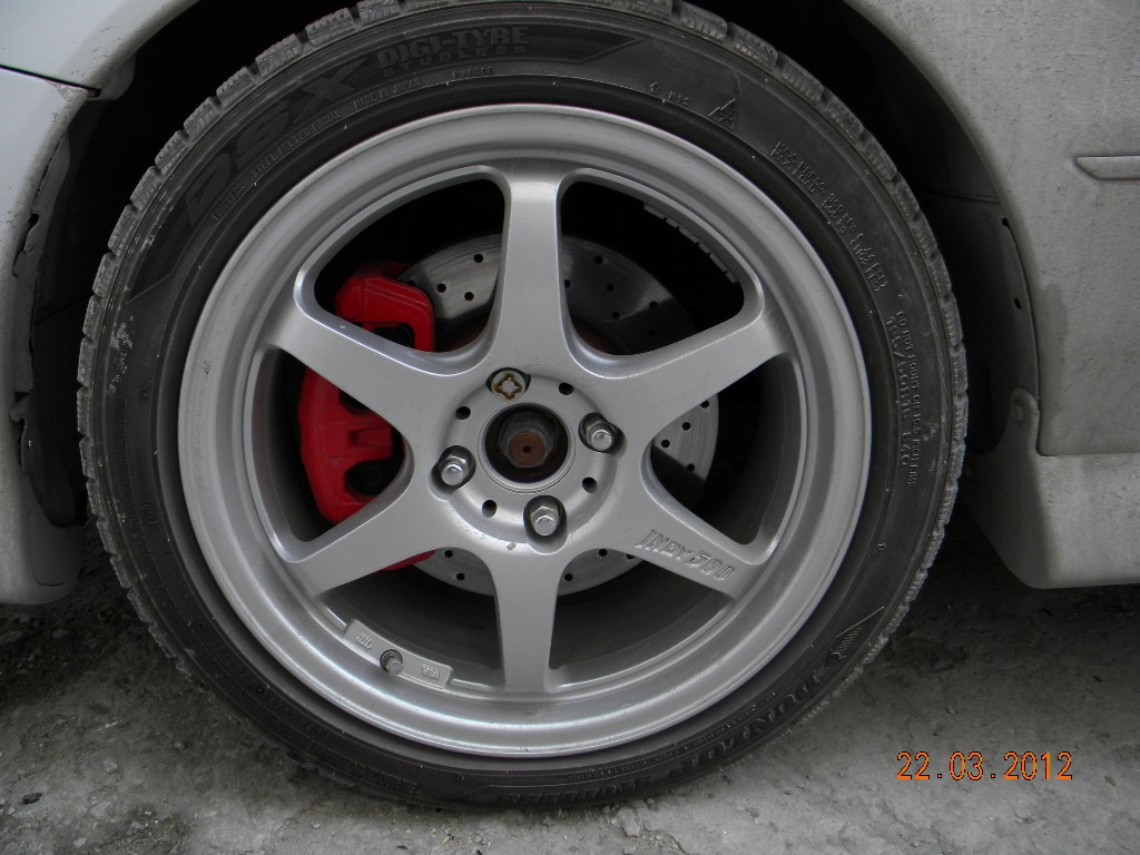

Если пощастливится можно найти двухпоршневые супорта от старого галанта с разлетом ушей 130 мм под диск 276 мм - у меня такие стояли какое то время garage.php?mode=view_image&image_id=82 .
