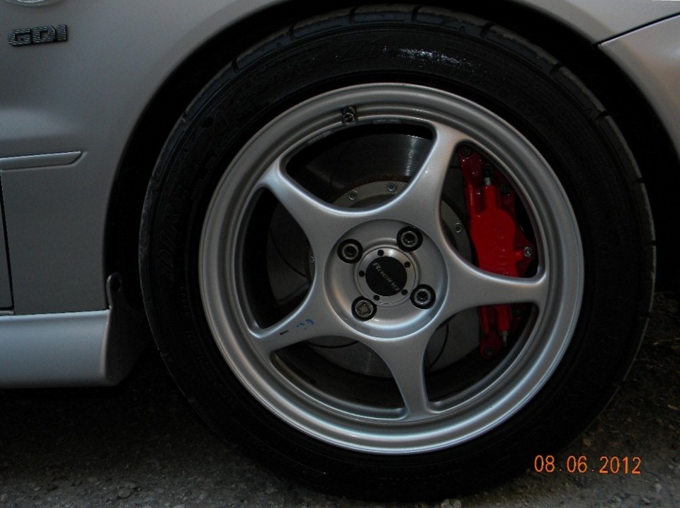

Перешел впереди на 4 поршня и 316 мм слотированный диск, влезли без каких либо проставок под оба моих комплекта колес что не может не радовать. — Суппорта Proma (копия субаровского AP Racing) 4-х поршневые, алюминиевые. — Диски Schnieder слотированные, составные, ступица из кованного алюминия, диаметр 316 мм, толщина 28 мм. — тормозные шланги армированные Goodridge. — тормозные колодки Ferodo Performance DS 2500. Так же поставил докучи вакуумник и ГТЦ с турбоcедии (до этого стоял полторашный тоненький вакуумник). Попробую еще поставить модулятор АБС с эво 7-9 (не получится — поставлю от турбоседии вагона), мне кажется плохо тормозит зад…
