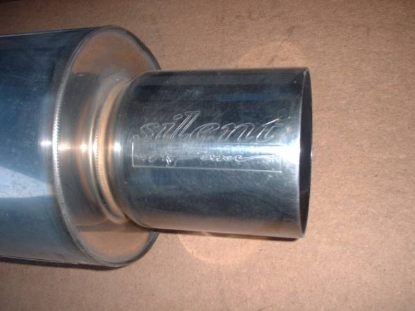

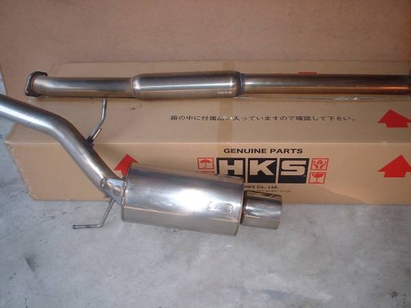

выхлоп HKS Silent Hi-Power на 63 мм трубе или как я сменил маленькую пипку на большую ))) Наконец дошли руки написать про выхлоп, поставил его еще летом, взял с яхи катбэк HKS Silent Hi-Power для эво 7 в отличнейшем состоянии, как новый вообщем, но на 75 мм трубе (как сам потом понял что много, но очень хотелось этот выхлоп — негромкий и прямоточный всеже, ох я любитель компромиссов)))) ). Прикинули со сварщиком к брюху — мои мысли подтвердились…много мне 75 трубы, первое узкое место за двигателем где подрамник, там у меня стоит 4-х точечная распорка, второе узкое место задняя подвеска/задний стаб (был бы у меня вЭд, було бы проще ибо у вэда тоннель в бензобаке, а у меня трасса обходит бензобак и подходит к задней подвеске и места там нет…). Кароче купил в Питере в конторе U-tune (u-tune.ru, спасибо и привет Алексею и Сергею!) 3 метра нержавейки марки T-304 63 мм + углов докучи из тойже стали тем же диаметром (я ярый противник сварных углов). Вообщем сварили все это добро не без гемора )) но получилось зачетно (варвары срезали всю родную 75 трубу хэкаесовскую)) взяли с катбэка по сути банку и резонатор), лежит на брюхе почти как родная, ниче не висит, не цепляет, не болтается, банка встала как там и была, вырез в ралевом бампере как под нее прям (выход у нее 120 мм)) ) Фото на брюхе и видос со звуком сделаю позже.
