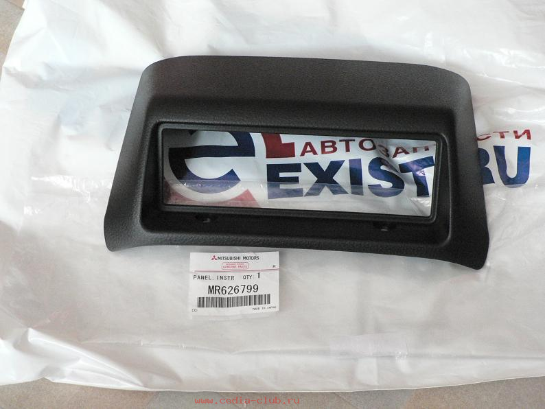

AshOS писал(а):$l@sH
есть панель вот номер: MR626799 цвет черный
А можно фото этой панели?

Сообщение Demon_666 » Вт, 09 фев 2010 9:12
Пасиб, а это прям вместо очечника?

Сообщение AshOS » Вт, 09 фев 2010 9:20
Demon_666
да! :)

Сообщение Demon_666 » Вт, 09 фев 2010 9:31
AshOS писал(а):Demon_666
да! :)
Офигеть. Этож круто!
