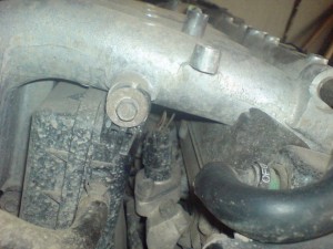

Замерить давление ТНВД с помощью вольтметра очень просто. Датчик давления что на 4G15, что на 4G93 (обе версии GDI) находится на топливной рампе, та в свою очередь, под впускным коллектором. Чтобы до него добраться снимаем пластиковую декоративную крышку двигателя.
Для лучшего и гарантированного контакта на плюсовой провод прицепите иглу т.к. отверстие в разъеме тонкое. Разъем датчика имеет 3 провода, нам нужен центральный. Вставляем плюсовой щуп в отверстие откуда выходит провод из датчика. Минус цепляем на минус АКБ. Заводим машину. Выставляем на вольтметре напряжение до 10 В и смотрим показания.
