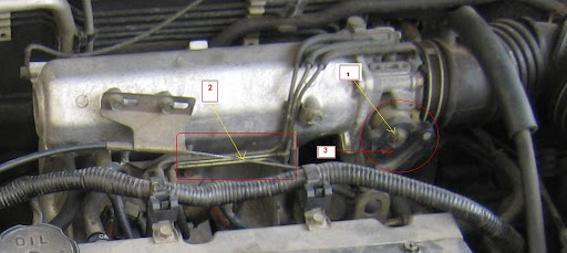

Более внимательно решил пронаблюдать за ситуацией (так как в пробки попадаю редко :)).
Когда произошла, вышеописанная ситуация (повышаются обороты при езде по пробкам), я остановился открыл капот и решил проверить тросик педали газа (номер 2 на рис.). Так как самой педали ничто не мешает.
Под капотом:
- Вентилятор не крутился и температура двигла была в норме. Климат не был включен.
Итак, обнаружилось, что не возвращается на место рычаг (номер 1 рис. ) (сори незнаю как называется).
Я рукой слегка подал в направлении ( номер 3 рис.) совсем немного и обороты вернулись на место.
Итак какие ваши предположения из-за чего все так происходит?
Мои предположения:
- тот рычаг(за ним спиральная пружина) нужно смазать;
- с дросельной заслонкой что-то не так или что-то мешает ей вернуться назад;
- датчик холостого хода шалит, но чего вдруг при езде по пробкам а в обычном режиме гут.

Поскольку у большинства здесь джедаи, то и тросиков у большинства нету - дроссель управляется исключительно электронным образом.

Было такое у меня уже пару раз. Я так и не нашел причину, проходило само. Если еще появится, уже буду знать, куда смотреть. Спасибо superbeetle!

была такая штука!!!короче капнул масло на тросик,погазовал прошло ровно на полгода а этим летом опять так же!!!

Сообщение superbeetle » Пт, 04 июл 2008 17:54
в общем так.
Ездил я без климата(был выключен так-как в системе небыло фриона).
Когда было холодно все было гуд.
Когда стало жарко и при этом в пробках стала наблюдаться картина выше изложенная.
Это приводило к тому, что коробочка грелась:(. я ставил на N. Но не сильно помогало.
Наконецто дошли руки до климата. Мне трубочку заварили(порвало малехо от вибраций) и заправили. Один день ездил без этой трубки.
И именно в этот день наблюдалась картина, описанная вот в этой теме
http://forum.cedia-club.ru/viewtopic.php?t=2115 .
Езжу два дня по жаре и пробочки попадают, но повышенных оборотов не неблюдается.
Вопрос каким образом система кондиционирования влияет на работу варика, двигла и все системы в общем?

Сообщение superbeetle » Ср, 09 июл 2008 11:54
провел опыт.
проехал без включеного кондера и картина, описанная в начале топика, повторилась.
включил кондер и все как рукой сняло.
Вывод ездить без включеного кондера в жаркую погоду противопоказано для авто. что есть странно.
Может кто-нибуть объяснить взаимосвязь?
