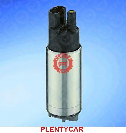

так так,щас сижу мониторю насосы...
вот такая хрень(вошь)
че то на наш не очень похож однако...
ано нет? http://www.ru.planetavto.ru/index.php/trade/show/1903/
мож кто каталожный номер знает?

Сообщение Родионов » Ср, 19 дек 2012 12:24
Батяня писал(а):так так,щас сижу мониторю насосы...
Чем он тебе ненравится?

Re: Ни заводиццо
Сообщение Батяня » Ср, 19 дек 2012 12:28
смущает че то...
подойдет аль нет.Именно вот эти
звоню консультантам,те ржут,грят год машины давай,скажем,я хз ваще че какой год выпуска у таза должен быть :-)

Re: Ни заводиццо
Сообщение Родионов » Ср, 19 дек 2012 12:30
Батяня писал(а):смущает че то...
Дебилы. Мостырь.

Re: Ни заводиццо
Сообщение Батяня » Ср, 19 дек 2012 12:32
т.е все подойдет збс?)))

Re: Ни заводиццо
Сообщение Родионов » Ср, 19 дек 2012 12:35
Батяня писал(а):т.е все подойдет збс?)))
Ну писалось же про это. Примерь.

Сообщение firt » Ср, 19 дек 2012 12:50
Ну вот блин Дима ты как ребенок ей богу, ну набери в поиске, в теме про погружной насос номер выложен насоса бошевского

Re: Ни заводиццо
Сообщение angel115 » Ср, 19 дек 2012 14:49
Оригинальный насос MR 497143 стоит 13 тыс.
Аналог1 фирмы Airtex. Кат. номер E8548 стоит 3 тыс.
Аналог2 фирмы Nakamoto. Кат номер U040051 стоит 900 руб.

Re: Ни заводиццо
Сообщение Батяня » Ср, 19 дек 2012 15:28
Мужикииииииииииииииииииииииииииии :bet_ment:
купил вошевский насос,собрал и о чудо!!!джедай ожил!!!! :ku_bok:

Сообщение Serёga(177) » Ср, 19 дек 2012 16:00
Батяня писал(а):Мужикииииииииииииииииииииииииииии :bet_ment:
ребята,спасибо вам за советы.за терпение,за подсказы)))Без вас бы я нихрена не сделал!!!
МУЖИКИ!!!!СПАСИБОС!!!!!!
тут бОльшая половина твоих заслуг. Если бы ты не начал снимать трубку подачи и потом не отнес бы насос в тепло, еще бы пару дней искали причину )))
