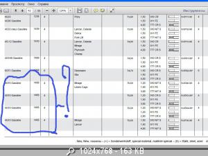

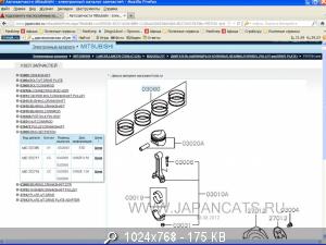

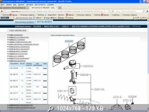

инфа с моего форума:
Размеры колец 4G15 (GDI):
-диаметр поршня - 75,5мм;
-толщина верхнего компрессионного кольца - 1,2мм;
-толщина второго компрессионного кольца - 1,2мм;
-толщина м/с кольца - 2,5мм.
Аналоги:
полное совпадение - KIA RIO (кат.№ "0K3Y0-11-SC0" (~1 700p.) и "43012 STD" (~2 300р.));
требует подгонки в замках - NISSAN SEFIRO (кат.№ "34112 STD" кольца диаметром 76мм, комплект на 6 цилиндров(~1 500p.)), MITSUBISHI 4G18 (кат.№ "33937 STD" (~1 934p.)).
Список можно продолжать еще.
Я остановил свой выбор в пользу колец TP для NISSAN, т.к. (учитывая, что надо подтачивать) 6-цилиндровый комплект будет в самый раз (на случай ошибки).
P.S. кстати, кольца уже на поршнях, ошибся всего один раз (переточил).
