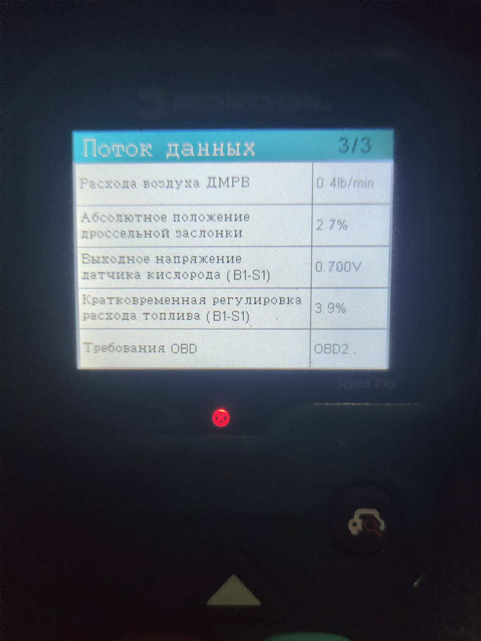

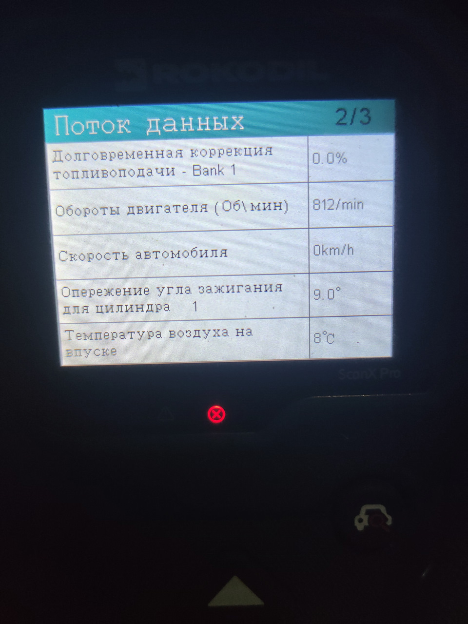

Всем привет ! Я у вас тут новенький и машина у меня первая, прошу не кидать тапками :)
На горячий двигатель, на светофоре начинаешь тормозить и обороты начинают падать рывками и машина глохнет.
Для уточнение такое происходит только на горячий двигатель, на холодном обороты не скачут.
Поменял ТНВД прислали парни с Владивостока из фирмы gdilab записали видимо проверки ТНВД в общем респект парням.
Поменял дмрв на контракт .
Почистил ЕГР и коллектор.
Форсунки промыли на стенде высокого давления парни из egroff service город Иркутск. Тоже заниматься двигателями GDI . Ребятам тоже респект записали весь процес на видео.
Был поменян лямбда зонд
И вот в чем проблема понять не могу . Уже конечно привык перед светофором переводить коробку в нейтраль, но тоже не есть хорошо .
Может кто сталкивался или может подсказать в какую сторону копать?
Кто-то говорит, что умирает электродросель- но ошибок нет по сканеру .
Кто-то говорит смотреть вакуумник-но вроде проверял по одному файлу из интернета и все работает как надо.
Большенство скажет лезь в форсунки и ТНВД, но нет нет и ещё раз нет там все огонь.
Куда копать уже не знаю совсем.

Попробуй переобучить заслонку может поможет. На прогретом двигателе скинь массу на две минуты . Потом накидываешь массу ключ в зажигание повернуть так чтоб стрелки дернулись и выключить. Далее завести машину и дать поработать 10-15 минут . Она будет сама регулировать обороты главное чтобы не заглохла . А то начинай сначала. Если глохнет смотри катушки и свечи и ещё может выпендриваться датчик распредвала.
