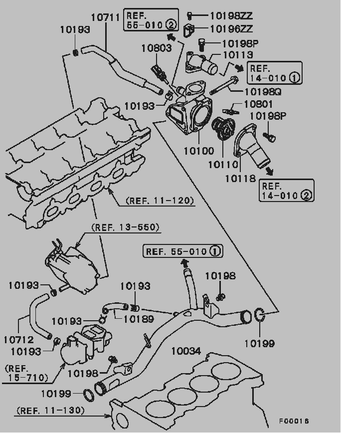

есть два датчика
№ 10801 и 10803 на картинке
на приборку идет один из них, с одним контактом в фишке, походу 10801 (MD091056), но надо посмотреть.
стрелка на приборке только от него зависит.
2х контактный идет в комп.
