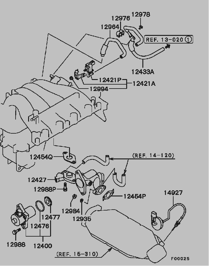

Сообщение neson » Вт, 06 апр 2010 17:18
снял голову и увидел забитую сеточку и сам канал который сеточка закрывает всякой грязью.
не могу понять что это за канал. подскажите кто знает и почему там грязью всё было забито?как это ликвидировать.заранее спасибо

Re: подскажите что это за канал???
Сообщение Overdrive » Вт, 06 апр 2010 17:41
прокладку эту менять

Сообщение ЗиЛ » Вт, 06 апр 2010 17:43
Чуть мозг не взорвал переворачивая картинку :ps_ih:
По теме: тоже интересует чо это такое? у меня одного из болтов показанных на картинке нет, но около дырки маслянный подтёк...
Сообщение Overdrive » Вт, 06 апр 2010 17:46
ЗиЛ
масло у тебя подтекает изпод тнвд, протянуть просто надо
neson
прокладка клапана ЕГР
это отработаные газы...
смотрим номер 12454Р MR560285
Сообщение neson » Вт, 06 апр 2010 19:09
оно так и должно быть грязью забито?или что то не так у меня?
эту прокладку надо менять?
и что такое ЕГР
Сообщение Overdrive » Ср, 07 апр 2010 8:00
neson писал(а):оно так и должно быть грязью забито?или что то не так у меня?
и что такое ЕГР
клапан рециркуляции отработанных газов
перепускает выпуск во впуск (часть выхлопа обратно в двигатель)
2 выхода
либо менять прокладку, либо глушить (поиск делай, про глушение егр хенова туча тем)
голову БЦ пидорить, раз уж снял
я бы заодно отпалировал впускные и выпускные каналы в зеркало, сажа будет хуже копиться.
Сообщение Альпинист » Ср, 07 апр 2010 8:51
Overdrive
+1
клапан ЕГР
сажа там это нормально.... заглуши если хочешь чтоб меньше сажи было... можешь к Автомеханику обратиться, он подскажет
