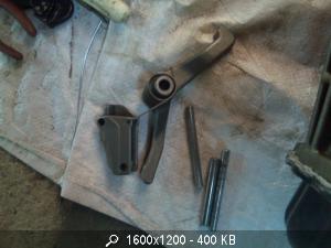

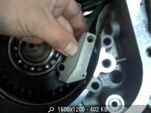

Сообщение seebox » Пн, 30 июл 2012 9:28
Три дня воюю с ней и так и эдак а она всё не как )))))))
Как правильно эту фигню установить?
может чего забыл чего затерялось?
Устанавливаю корзину и сам рычаг а пружинка которая на рычаге её конец проваливается в отверстие корзины и как-бы болтается, понятно чо что-то делаю не так, а понять как не доходит либо что-о потерял.

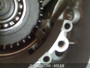

Сообщение Герман » Пн, 30 июл 2012 9:43
правильно как на первом фото!
а пружина должна быть также как на 3 фото, только нижняя ее часть упирается в корпус корзины!
