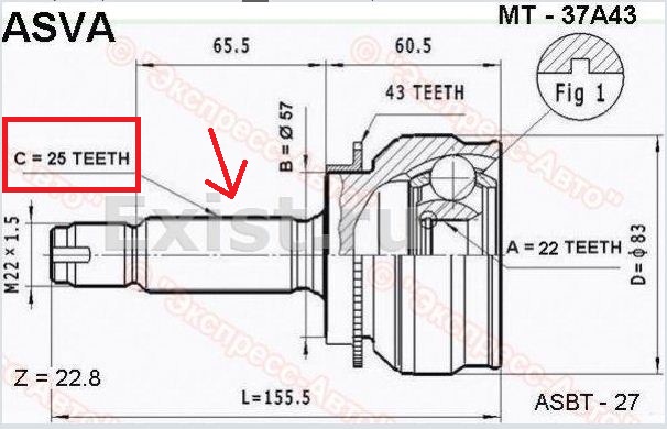

вот допустим граната на мой авто на экзисте. есть подробное описание.

Сообщение Кирилл882008 » Вс, 02 дек 2012 20:56
нужно посчитать количество этих шлицов???

Сообщение VAndr » Вс, 02 дек 2012 21:02
Кирилл882008 писал(а):нужно посчитать количество этих шлицов???
И этих, и с другой стороны внутренние. Ну и оба эти диаметра на всякий случай замерить
Добавлено спустя 5 минут 5 секунд:
Uploaded with ImageShack.us
Вот я по отмечал. Смотри чтоб еще с кольцом АБС было(в двойном кружочке), потому как они еще без него бывают
