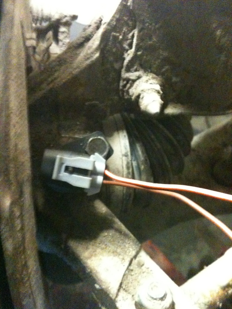

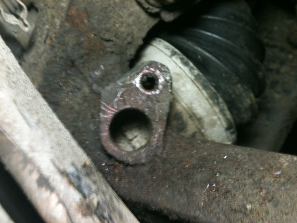

Сообщение proas » Пт, 09 ноя 2012 12:50
Тоже интересный вопрос. Датчики коленвала таза и волги подходят. но у них примерно 760ом. но они работают. у самого ошибки 11 12 22 23 и хз что делать. все датчики живые, сигнал до мозгов приходит, импульсы считываются, проводка значит живая. как сбросить по мануалу читал. но лампа не начинала моргать. да и раньше при езде вы какивали динамические ошибки. а теперь в статику ушли. делал шумку авто в салоне. но думаю все разъемы вернул обратно, да и в салоне их нет от абс. предохранители живые все. я опечален.
proas
Сообщения: 61
Зарегистрирован: Сб, 13 мар 2010 0:09
Откуда: Великий Новгород
Машина: Lancer CEDIA CS5W Touring 4WD 2001
Re: ПРоблема с ABS
Сообщение Родионов » Пт, 09 ноя 2012 14:28
proas писал(а):Тоже интересный вопрос. Датчики коленвала таза и волги подходят. но у них примерно 760ом. но они работают. у самого ошибки 11 12 22 23 и хз что делать. все датчики живые, сигнал до мозгов приходит, импульсы считываются, проводка значит живая. как сбросить по мануалу читал. но лампа не начинала моргать. да и раньше при езде вы какивали динамические ошибки. а теперь в статику ушли. делал шумку авто в салоне. но думаю все разъемы вернул обратно, да и в салоне их нет от абс. предохранители живые все. я опечален.
От волги не подходит. Он короткий. Если его постивить, то ошибка при вкл. зажигания пропадёт, т.к. мозг увидил датчик по сопротивлению. А после началаезды она опять вылезет, т.к. импульсы от датчика до мозга не доходят. Зазор между датчиком и коронкой 1-1,2мм. От ваза датчик длинне на 8мм надо ставить проставку. тЭто я уже не раз писал. По сопротивлению ничего страшного нет. Всё работает прекрасно.

Сообщение andreigod » Пн, 19 ноя 2012 7:52
на днях тож от ТАЗа поставил
Всё норм работает!!! :ya_hoo_oo:
