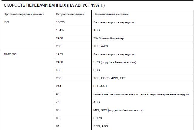

Сообщение johnyquest » Вт, 01 мар 2011 18:36
оппа... от оно значит как... может быть COM-порт не переходит на нужную скорость работы?!
ну неужели никто не подключал ecuEdit через НЕ USB-адаптер, на чипе НЕ FT232 :-) ?
