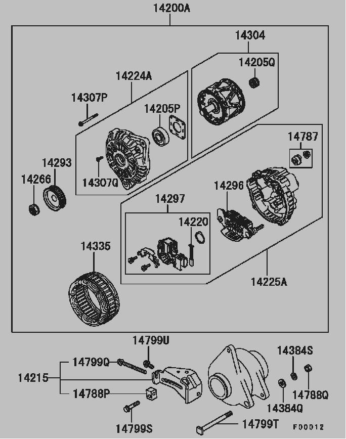

Сообщение Overdrive » Вс, 14 мар 2010 13:03
Крэйзи_диггер прав, контрольная лампа на приборке зведена на таблетку генератора и если приборку отключить, генератор работать небудет, сам в шоке, но это дохрена на каких машинах так. но дело не в этом скорее всего.
сам недавно с этим боролся
WinDowS
проводка в приборке, да и в остальных местах скорее всего в норме
скорее всего это подклинивает щетки генератора, либо гряз на контактах "таблетки" (шоколадки, кароче реле регулятора). Выход: либо обслуживание генераотра, либо замена на контрактный.
я се заказал контракный 1500р, но пока он ехал отремонтировал свой)))
щетки TRIS Inc. JMTX-41 стоили мне 50 рубрей.
разобрать ген, отмыть от грязи, заменить щетки, промерить витки статора и обмотку возбуждения на межвитковое КЗ и КЗ на корпус (если есть хороший омметр), собрать все взад, при примых руках заниает часа 3.
пригодиться набор ключей, пояльтник ват эдак на 150, флюс/канифоль, ну и я еще залил все места пайки тех.лаком.
разборка:
-снимаем ген (нужна яма/подьемник - нижний болт просто аццкий)
-откручиваем 4 болта на верхней крышке гена (которые скрепляют всю конструкию)
-плоской отверткой разнимаем ген на 2 части, ВНИМАТЕЛЬНО!!! разнимаеться так - верхняя кришка, ротор и шкив - одна половина; нижняя крышка и статор - вторая половина.
- статор припаян к таблетке
- шкив можно открутить, зажав ротор в тисах (используем деревянные или алюминивые прокладки)
- а если еще и голова на месте, то можно, подумав, промерить диоды, ну а если уж сосвсем с соображометром все заебись, то взанепременно надо и таблетку на столе к регулируемому блоку питания подключить и убедиться в том, что таблетка выключает ток в обмотке возбуждения при достижении выходного напряжения в 14,5 вольт
целесообразно заменить подшипники, но я нашел только верхний, нижний който хитрый сдвоенный с абсолютно идиотскими размерамерами)))
