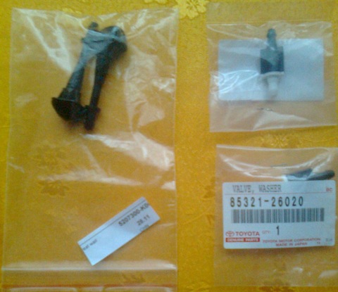

Поставил сегодня форсуночки Грейтвулл с клапаном. Улетно опрыскивают, на скорости тоже опробывал. Да и цена вопроса порадовала 157руб. за всё.

Денис73 писал(а):Поставил сегодня форсуночки Грейтвулл с клапаном. Улетно опрыскивают, на скорости тоже опробывал. Да и цена вопроса порадовала 157руб. за всё.
А номерки можно? А то сижу вот на экзисте... и по стаье с драйва думаю вот такие заказать...только пойдут нет...
форсунки омывателя Great Wall (5207300-K00) — 152,62 руб. и клапаны системы омывателя Toyota (85321-26020) — 104,52 руб
rbxx
Сообщения: 1285
Зарегистрирован: Ср, 17 авг 2011 11:07
Машина: Lancer CS2A 2.0 GDI+AT
Re: Форсунки стеклоомывателя
Сообщение Денис73 » Сб, 09 фев 2013 17:37
Great wall 5207300-K00 Форсунка омывателя 2шт 57,84р=115,68р
Toyota 85321-26020 Клапан системы омывателя 1шт. 58,15р
Клапана одного достаточно. Врезать в центральный шланчик до разветвителя.
Сообщение rbxx » Сб, 09 фев 2013 17:51
Ок, спасибо заказал...117 рублев...
